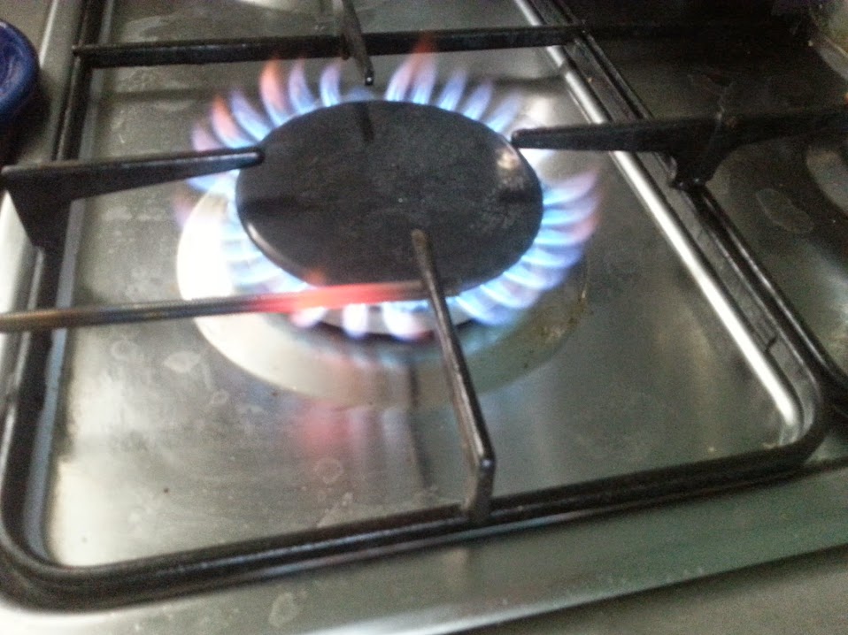

сделал то почему давно руки чесались . сменить гнилой штырь крепления аккума .
один штырь был ок а второй сгнил и гайка крутилась только вместе с аккумом .
купил штырь ( мот аврага ) на M6 и к нему гайки с шайбами .
нагрел и согнул по старому штырю
ржавый флах загадочной фигуры зачистил и покрасил в несколько слоёв .
поставил :
