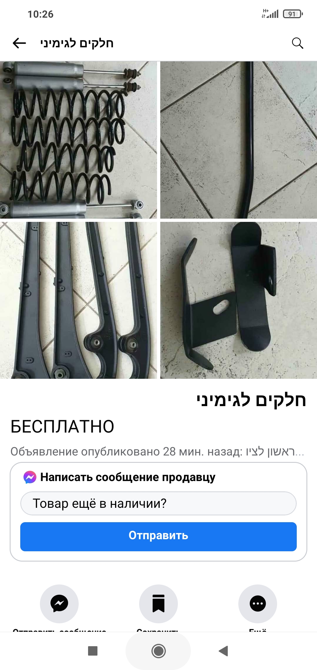

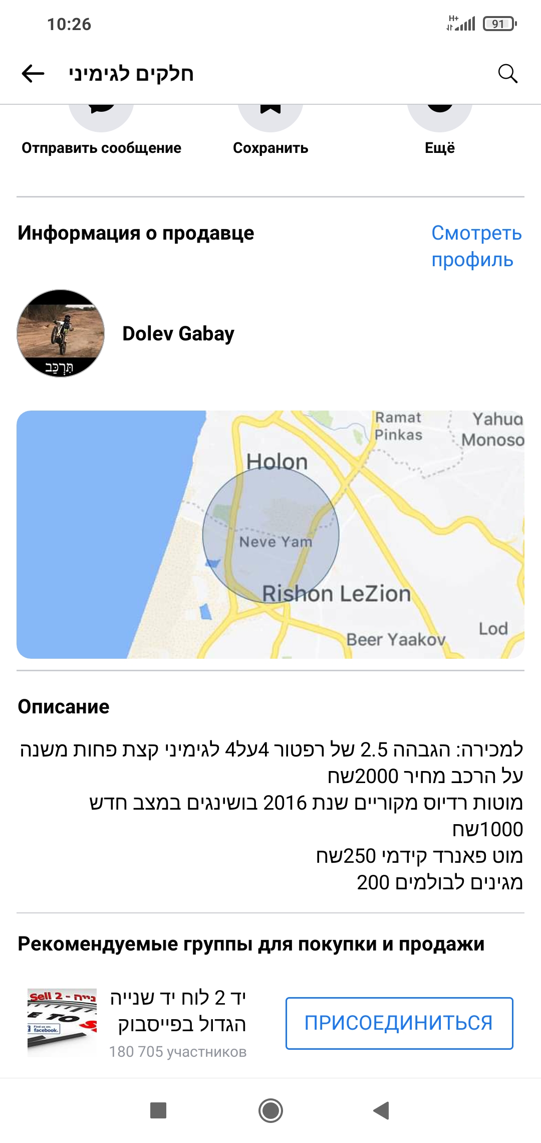

Рычаг можно купить с рук, их навалом ,от 150 до 250 максимум, а сайлентблоки перепрессовать :?:

Olegadam1 писал(а): Чт янв 21, 2021 19:32их навалом ,от 150 до 250 максимум
будь другом, покажи, где такое берут :beer: - на будущее пригодится

Фдуч писал(а): Пт янв 22, 2021 8:01
Вот пожалуйста , это объявление в Фейсбуке, советую присоединиться к группе джимок бывают стоящие предложения

это 2016й, у меня 2019

Рычаги один в один начиная с 99 и по 21 , телефон записал , а как зовут?

Olegadam1 писал(а): Пт янв 22, 2021 11:00 Рычаги один в один начиная с 99 и по 21
оппа :o
