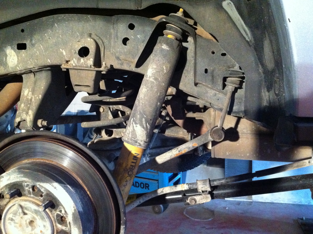

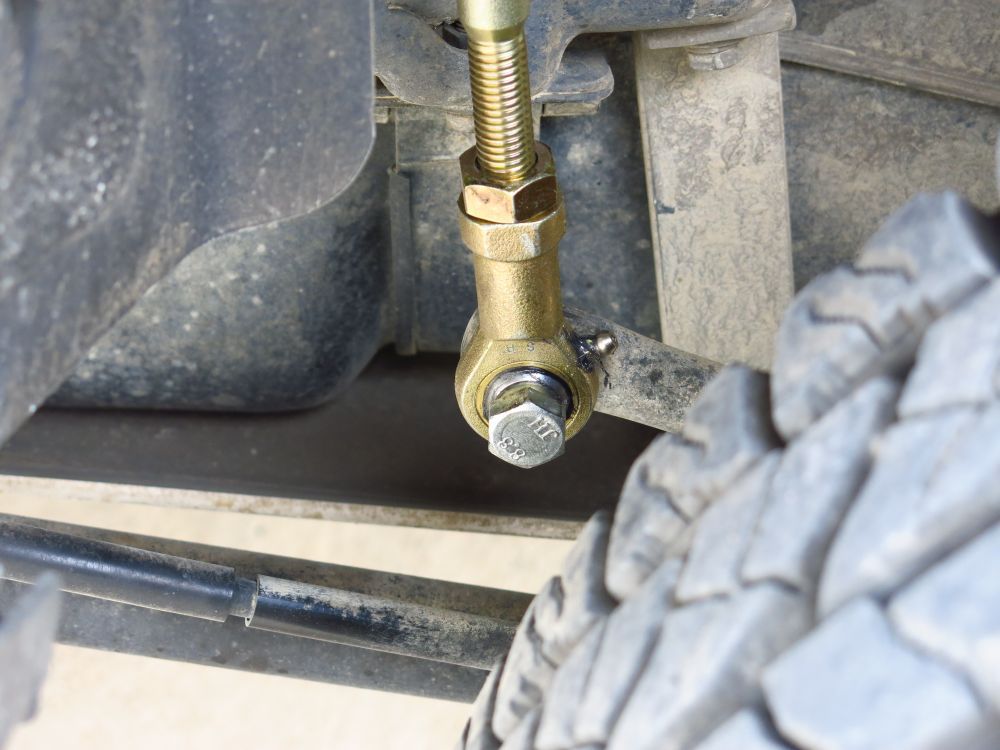

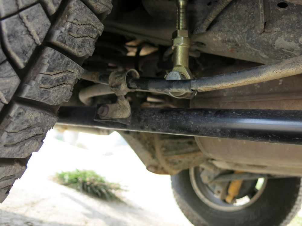

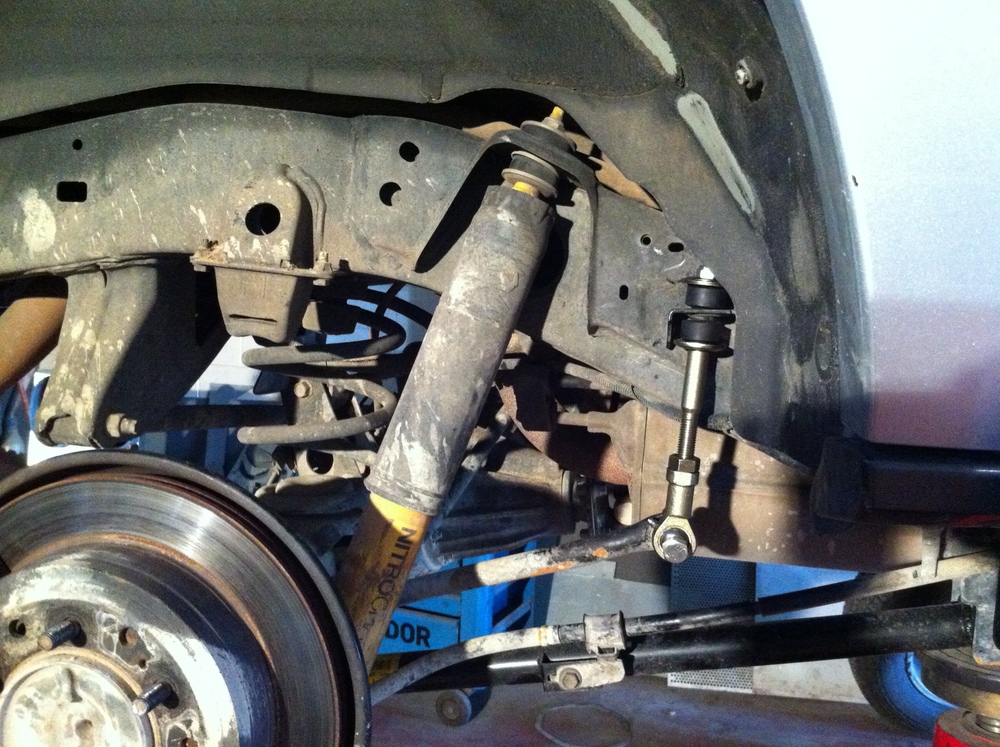

Удлиненные линки для заднего стабилизатора.
Снял старые линки и поставил вместо них удлиненные, купленные на eBay в Австралии.
На проверку, правда, Австалийские линки оказались Китайскими, судя по тав текен "CB" проставленных на них.
Вот так выглядели старые линки после установки лифт кита:
Видно, что линки перекошены и стаб работает неправильно.
Новые линки длиннее на 5см и стоят в более логичном положении.
Кстати линки оказались слишком длинными и даже в минимальной конфигурации задевали бы за продольную тягу, хотя написано, что расчитаны на лифт 2"-5". Пришлось подкоротить их на 4см.
Поехал проверить, как работает стаб при полной артикуляции. Выехал на шетах и задрал правое заднее колесо, пока мост не упёрся в бамп-стоп:
Как видно из фотографий, правый линк ничего не задевает, недоходя то тяги примерно 2см (значит установлен правильно):
А так выглядит противоположный, левый:
Надеюсь, что новые линки прослужат долго, несмотря на китайское качество.
Носи на здоровье :beer:

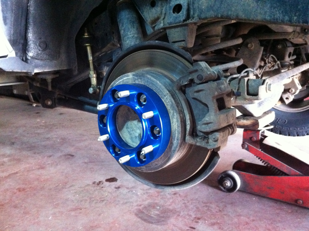

После того, как понял, что 4x4 Pro пудрит мне мозги со спейсерами, купил американские SpiderTrax WHS-007 на Амазоне.
http://www.amazon.com/gp/offer-listing/ ... dition=new
Через месяц пришли. Стоило 1100 с доставкой, здесь накрутили ещё маам и мехес 400 шекелей, итого 1500. Почти та же цена, как и в Израиле, только потерял 3 месяца (ещё раз спасибо 4x4 Pro).
После установки почувствовав, что машина хуже держит прямую. Поехал на кивун фронт в Петах-Тикву. Сейчас едет идеально и, что поразительно, отрегулировали правильно с первого раза.

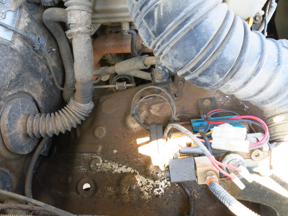

Начало давить масло моста из компрессора ARB.
Обнаружил, что забит сапун моста и избыточному давлению просто некуда деваться. Прочистил его и добавил ушедшее масло, надеюсь поможет. Проверю на следующей покатухе.

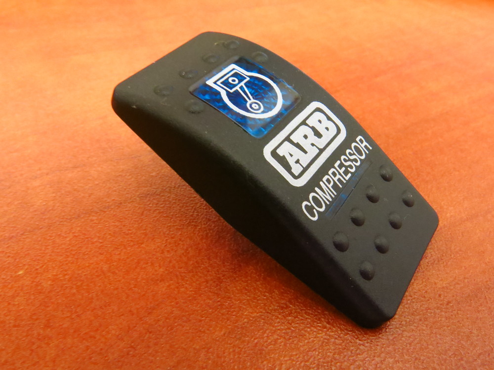

Сломалась и отвалилась кнопка включения компрессора. Видно из-за того, что постоянно зедеваю её коленом. К счастью сам механизм менять было не надо, лишь только верхнюю крышку. Стоило 50 шекелей.

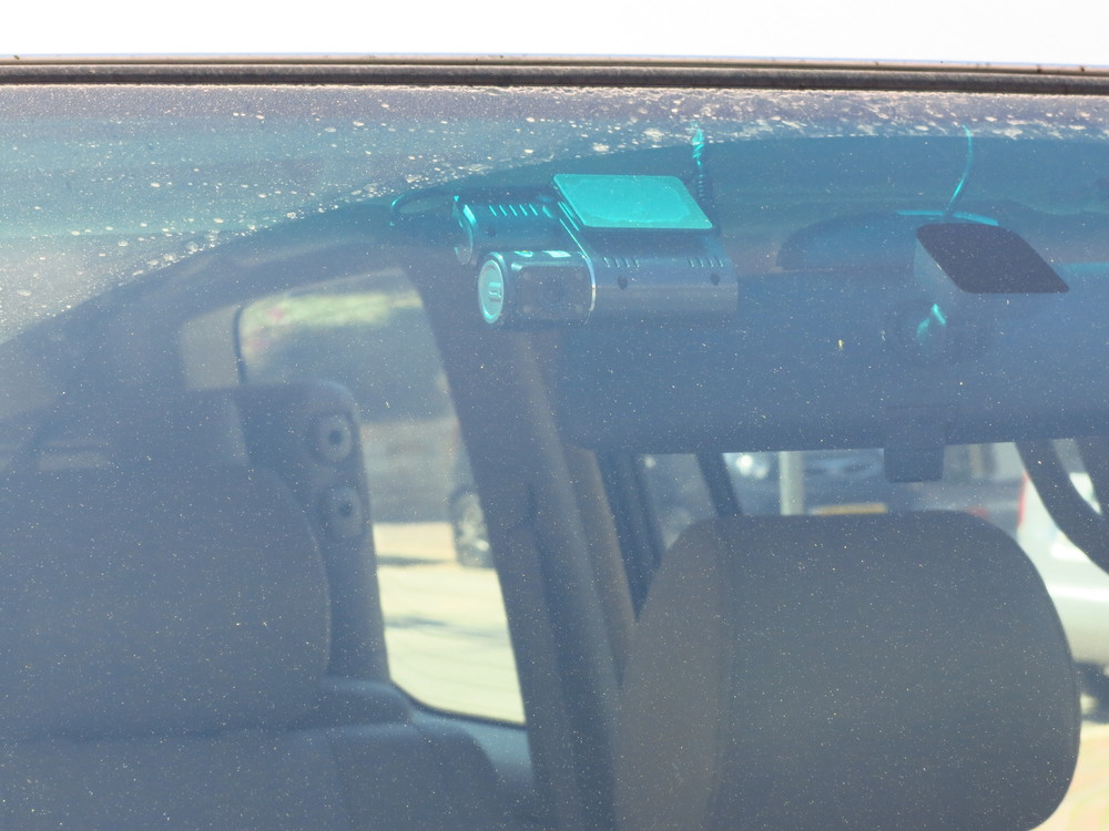

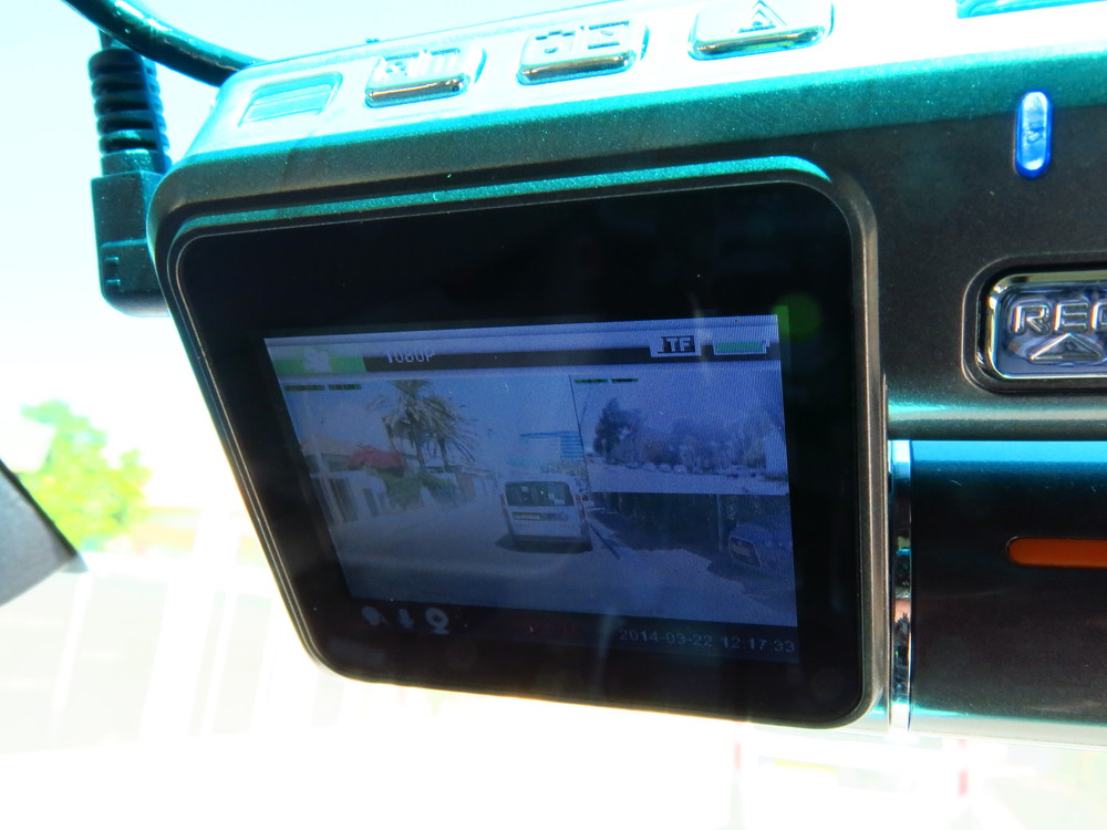

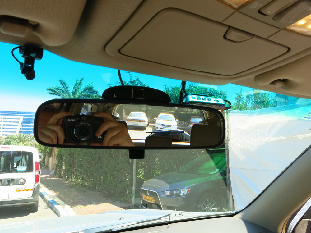

Поставил очередной видео регистратор, с двумя камерами (Спасибо Лёне Соловей Разбойник-у за установку).
Снимает прилично, номера можно разобрать без проблем. Уже окупил, потраченные на него деньги.
Карточки 32GB хватает примерно на 2 недели моих поездок на работу и домой, или 2 дня езды на шетахе.
Теперь и меня в машине аж 3 камеры. Одна в самом DVR:
Вторая для DVR снимает "вид сзади":
И третья для парковки, включается при езде реверсом, смотрит вниз:

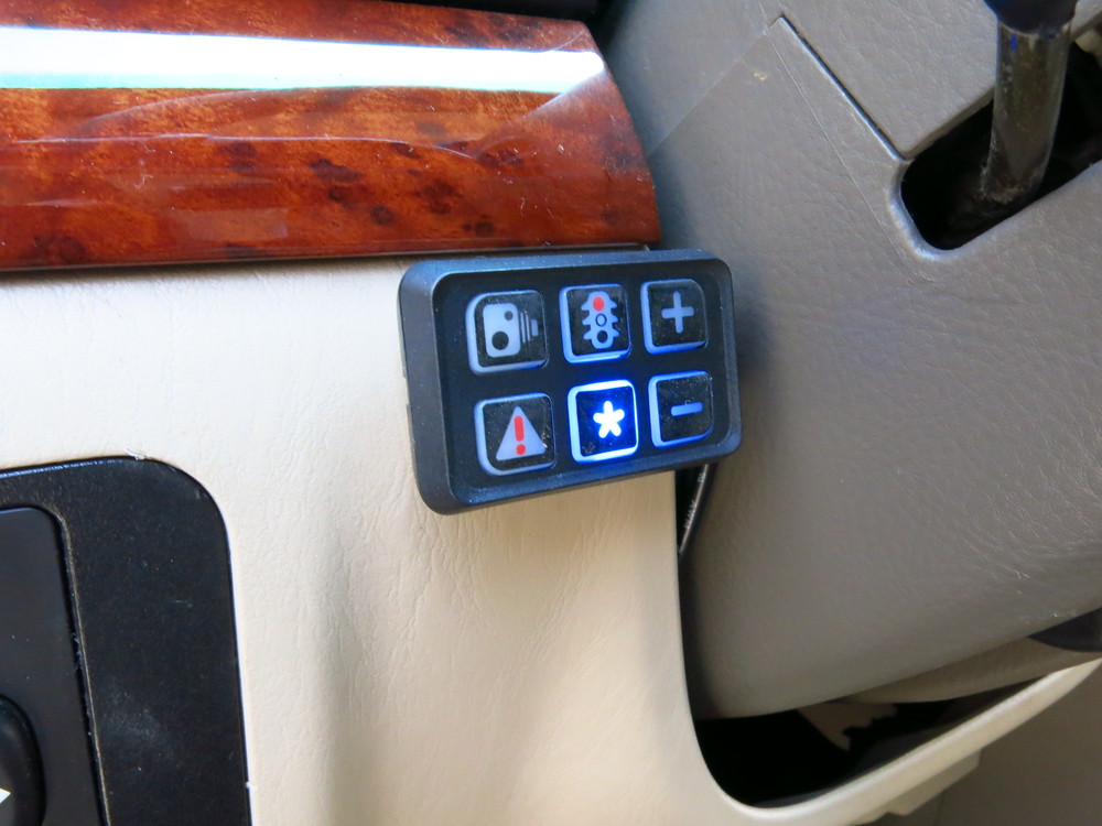

На очередной проверке Итурана для страховой компании, купил и установит устройство, предупреждающее о наличии камер превышения скорости и сверяющей скорость автомобиля с максимально разрешённой на данном участке. Обновлённая карта камер загружается каждый день. Уже не раз, к своему удивлению, обнаруживал камеры скорости в городе, там где думал, что стоит лишь камера светофора. Удобнее Waze, который далеко не всегда ставлю, особенно на знакомых маршрутах.

Непрочитанное сообщение юра »
От террано задние линки прекрасно подходят,они длиннее тоётовских и стоят копейки.единственный минус,это то,что нужно купить маленькие втулочки для того чтобы не болтались в отверстиях крепления к стабилезатору

Прикольно смотреть на самого себя через обьектив видеорегистратор:
http://youtu.be/RnuOi7f_YFc
http://youtu.be/MGtdUoA8-38

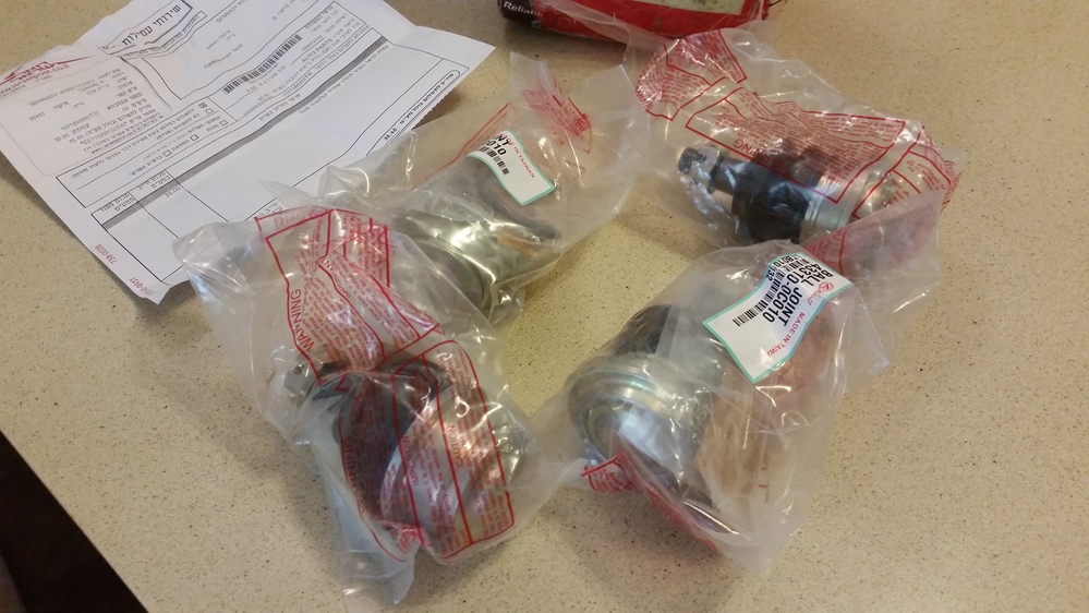

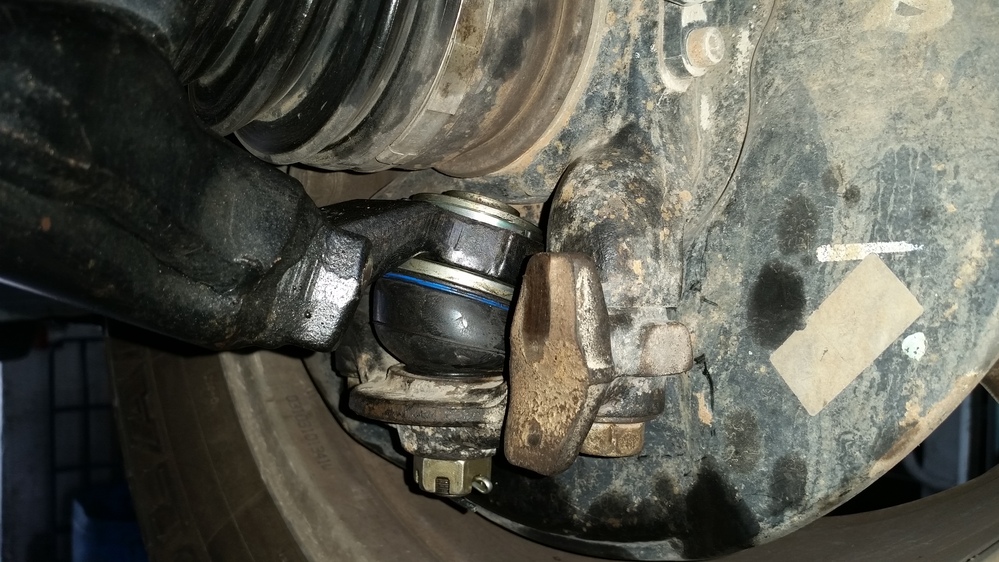

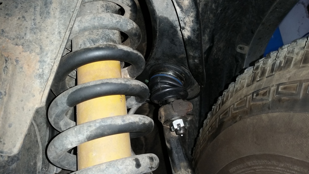

Пришло время менять шаровые опоры.
Купил сразу комплект всех 4-х на eBay:
Устанавливал у Niko в Fox Tuning (рябята попотели не по детски):
Шаровые Тайваньские, оригинальные отдельно не продают. Надеюсь послужат хотя бы 2 года.

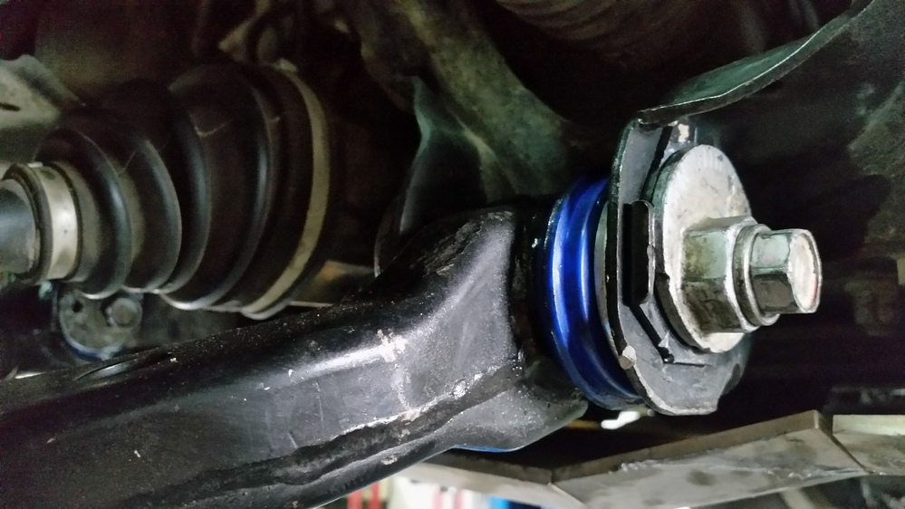

Сообщения: 16721
Меняя шаровые, обнаружил, что нижние передние буксы почти развалились.
Купил все 4 из фирмы Лигум, т.к. Катом были в два раза дороже.
Надеюсь, что больше менять не придётся.

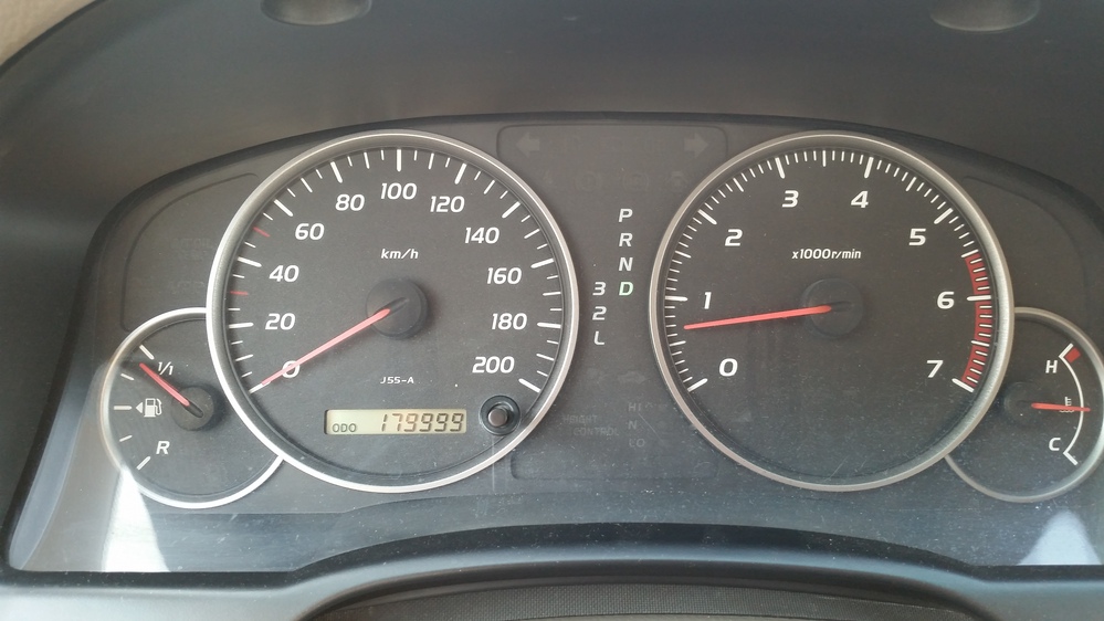

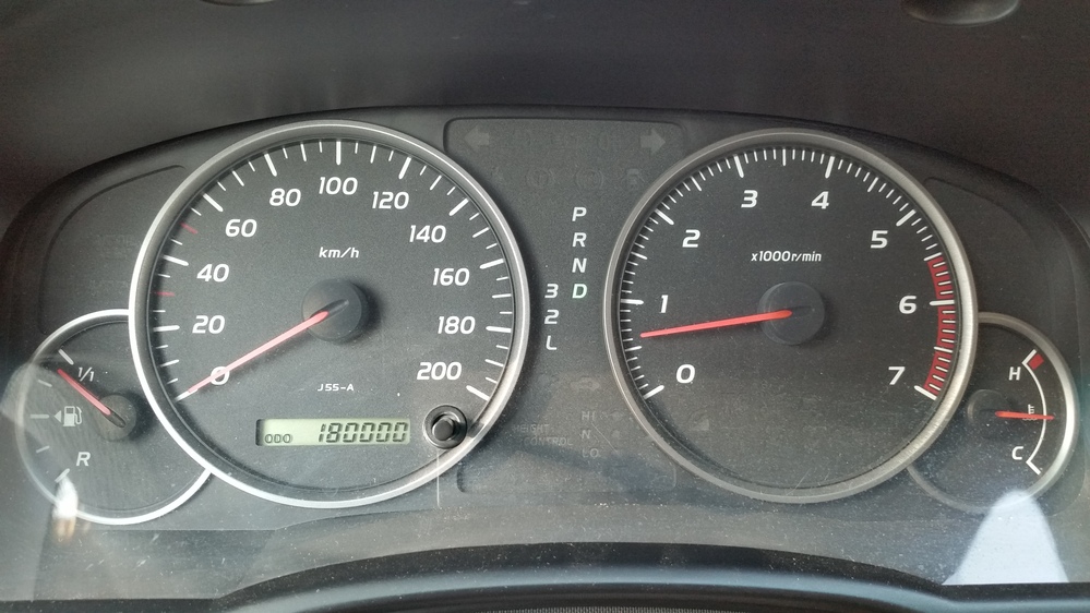

Сообщения: 16721
Свершилось, перешёл планку 180 тысяч:
Проехал на своей машинке почти 50 тысяч километров.
Через 20К фотка посимпатишней будет, главное не прозевай :beer:

50000 за какой срок?
2000 Ford Expedition 4.6 V8
I am redneck and proud of it!
Сообщения: 16721
BULLDOG писал(а):50000 за какой срок?
4 года.
