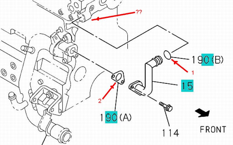

на очереди проверка уплотнений на медных трубках ож
уплотнения 190 A , B
