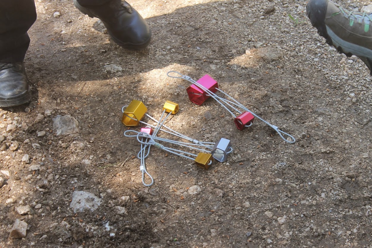

Еще разновидность якоря .
Hесколько таких зацепов вставляются в щели в скале .
