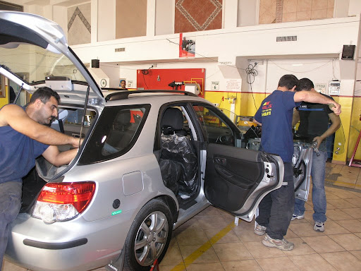

надо вот сделать кивун шестумим а кроме етого типулим и один раз газ в мазган .так что если есть мифы о том что газ ненадо ставить невижу пречин но лучше это делать там где знают на какой мотор какой комплект .
вот ее 2 день когда затемняли стекла ..
