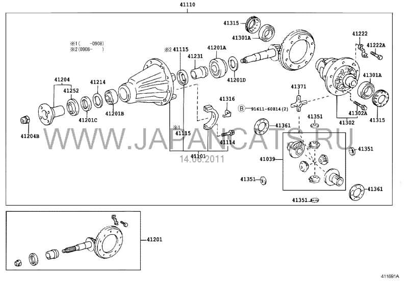

Нужна схемка заднего моста от 120 крузака 2005 года ивыше с номерками деталей если кто знает отфутбольте
Leon
Daniel писал(а):Нужна схемка заднего моста от 120 крузака 2005 года ивыше с номерками деталей если кто знает отфутбольте
лови но там есть 3 вида с 2004-2009г. лсд, тракшен(простой), и жёсткая блокировка(хотя думал что не бывает)
