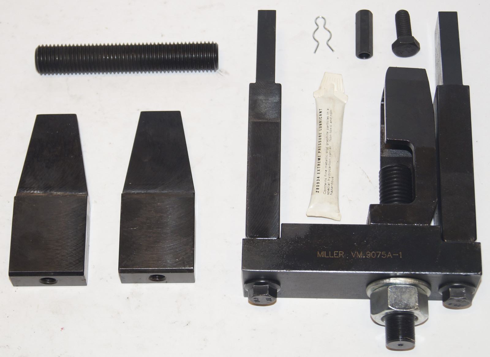

BULLDOG писал(а):изза одноразовой работы заказываешь весь комплект?
работать будем с этим, теперь викторина: сколько это чудо стоит? :D
BULLDOG
Сообщения: 2569
Откуда: Windsor ON, Canada
$50 :roll:
2000 Ford Expedition 4.6 V8
I am redneck and proud of it!
Phobos
Сообщения: 8278
Откуда: Gan Yavne
Это похоже на какой то экстрактор, может для топливной аппаратуры.
Стоить должен дофига 2000 шек, примерно...

BULLDOG писал(а):$50
:thumbup: :lol: :lol: :lol: :no:
Phobos писал(а):Стоить должен дофига 2000 шек, примерно...
:shuffle: :) :) :) :no: :no: :no:
BULLDOG
Сообщения: 2569
Халява?

BULLDOG писал(а):Халява?
:no: :no: :no:
скажем так Мишаня ещё не добрался до цены 8)
