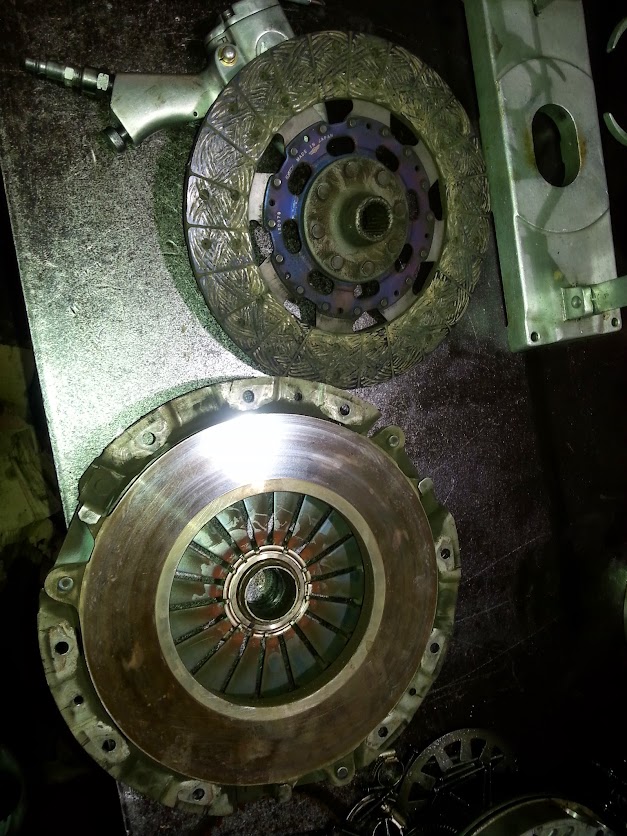

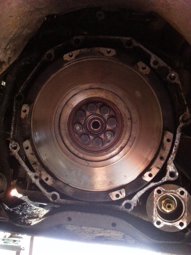

короче говоря отчёта не получилось потому что нужно было механику помогать иногда :D .
но впринципе ничего сложного . немного сложно потом обратно направить коробку .
около 40 минут и коробас снят . (тупо снимается все вокруг. карданы .подушки .и открываются болты коробки к мотору .
то что чёрное в корзине это выжимной .
старое сцепление точно такое как и новое . вроде бы даже оригинальное )))
маховик в отличном состоянии визуально . проточка не нужна была потому что поверхность нормальная. сам маховик отходил 25 тыщ если верить UMI
(вилка нормальная не треснутая и не погнутая и шлицы на коробасе целые )
на вид не сказал что сцепление конченное . несколько колодок треснули .
отдал 600 шек наличкой . вроде как по блату . но посмотрим качество работы в дальнейшем

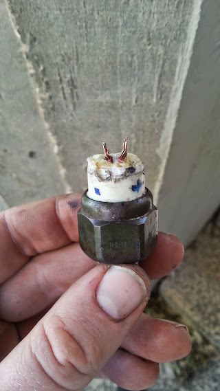

подшаманил датчик на раздатке :
фото до
ключ на 24 и датчик снаружи . в нём уже копались и под килограммом силикона и изоленты нарисовалось следущее :
шарик в датчике нормальный значит и выкидывать незачем ))).зачистил всё дело . прикрутил новые провода . залил горячим клеем . ну там бидуд миткавец и все дела .
срезал старые коннекторы и старые провода и подключил через обычные коннекторы которые у электрика за 5 шек взял
