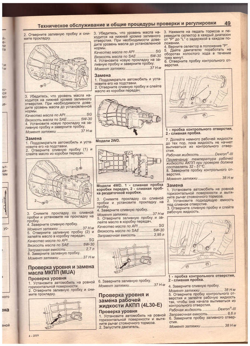

Миша не сможешь со своей книжки сфотать как менять масло в ручной коробке ( слив залив и все такое )?
у меня все модели в книжке там черт голову сломит .
Phobos
Сообщения: 8278
Откуда: Gan Yavne
Вот держи. Не знаю какая у тебя коробка MUA или AR-5, отсканил обе.
Коробка MUA
Коробка AR-5
А это скан по замене масла, страница начинается со 2 пункта для коробки AR-5 , на предыдущей ничего интересного, 1 пункт "Установите автомобиль на ровной поверхности"... я его не сканил.
Изображение[/url]
De omnibus dubitandum.
2. ......загрузка данных.....
Phobos
Сообщения: 8278
Откуда: Gan Yavne
Да, я читал австралийские форумы про трансмиссионное масло, согласья нет нигде.
Исходил чисто из жадности :)
У 140-го масла вязкость при 100 С 26.5
У 90-го масла вязкость при 100 С 17
А значение вязкости при высокой температуре позволяет косвенно судить о величине нагрузочной способности защитной масляной пленки и ее достаточной защиты в режиме высоких рабочих температур и нагрузок.

почитал мануал на коробку спасибо . там ничего сложного как показано . заливка с одной стороны а слив с другой .

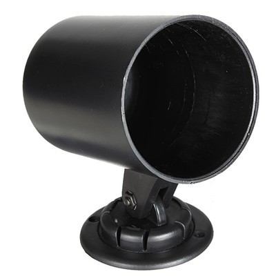

заказал всякие вкусности :
шаон с сенсором
http://usbempire.tomtop.com/?imgurl=med ... 1_1_78.jpg
адаптер на патрубок
[url]http://tomtop_uk.tomtop.com/?imgurl=media/catalog/product/k/1/k1211bl-11-ed0a.jpg[/url]
подстаканник для шаона
http://i.ebayimg.com/00/s/NjAwWDYwMA==/ ... 7S/$_1.JPG
:thumbup:

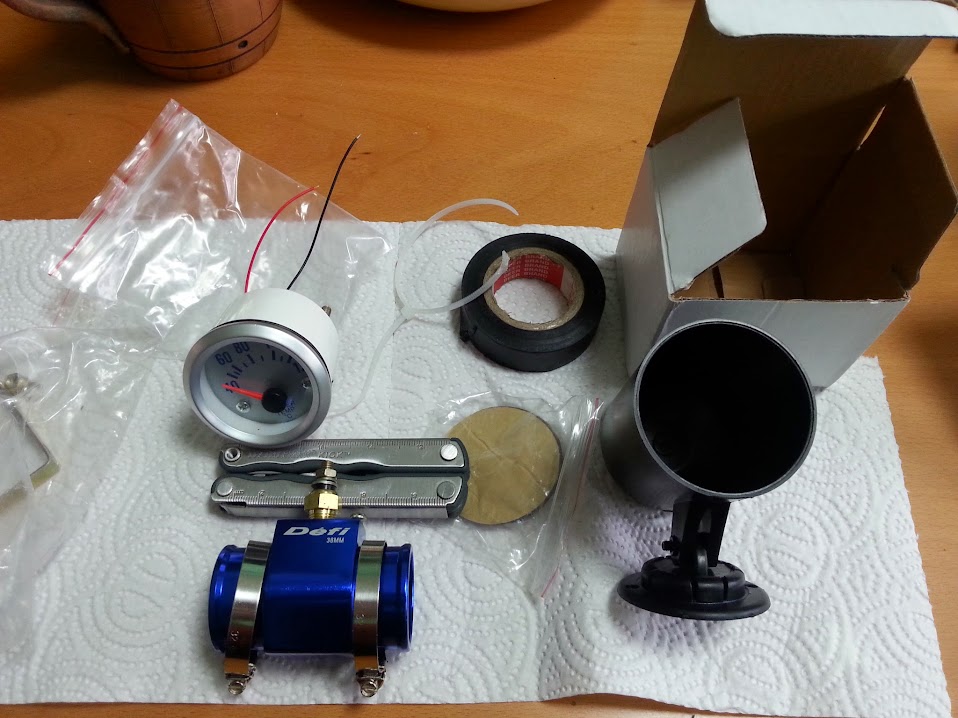

приехал весь комплект на доп. термометр ож :
оказалось что нет коннекторов для проводов под болты шаона . аткана переехала на завтра
bazzz270
Сообщения: 2312
Зарегистрирован: Чт дек 04, 2014 21:00
Откуда: хуршанск
Непрочитанное сообщение bazzz270 »
закончил делать шаон .... из за погоды пришлось делать перерывы .
потом оказалось что хлипкие банды которые идут на адаптер нужно поменять . нашёл только один нормальный . второй оригинальный с адаптера не затягивает до конца . нужно будет сменить .
плюс вставил в предохранитель С-12 для прикуривателя
провод на сенсор продел через резинку над педальным узлом
на шаон оказалось всё просто . плюс подкуривателя .минус на массу и провод на сенсор. с подсветкой мудрить не стал а включил напрямую .
на патрубок ( его нужно менять потому что он разваливается ) врезал адаптер с сенсором . на адаптер кинул массу ( на сенсор прикручивается только провод в шаон ) .
и промазал всё дело силиконом пока патрубок не сменю .
получилось довольно гламурно . показания не отличаются от оригинального . разве что видно какая именно температура .
