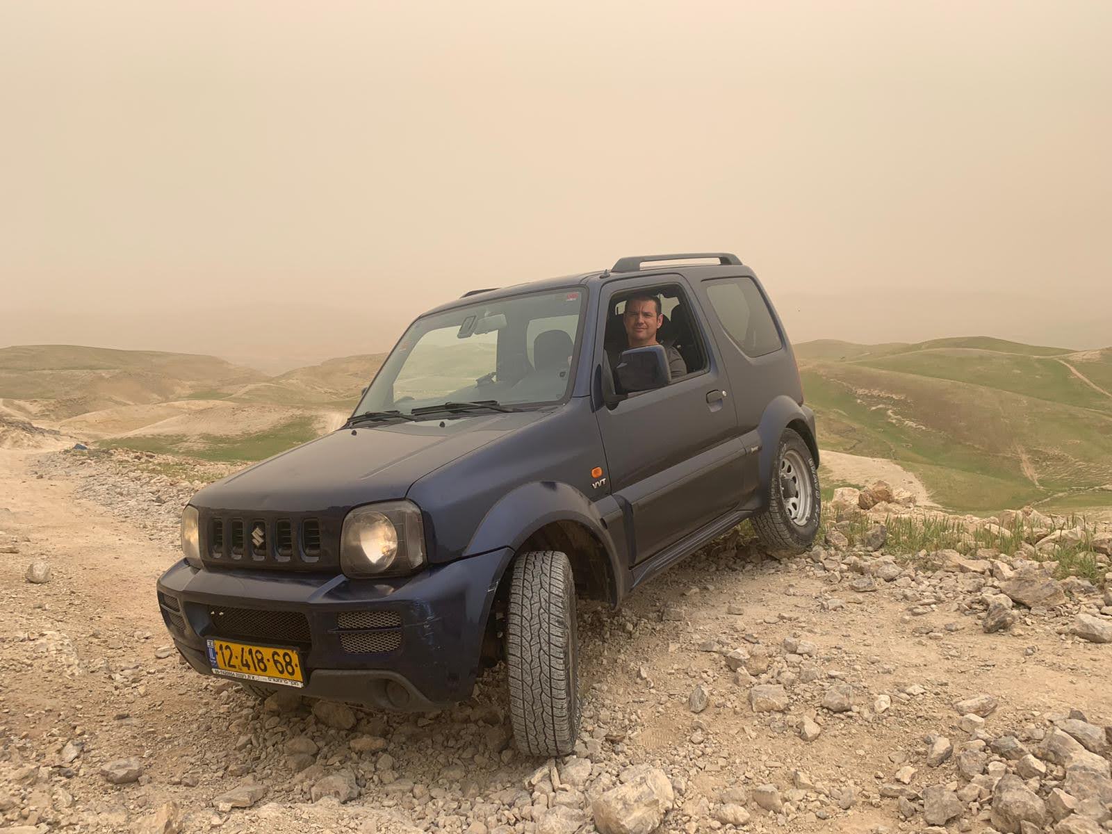

Выбр пал на синюю игрушку 2009 г. 1я рука 136 т. км. автомат.
Машинка полностью в стоке. За исключением алюминиевой защиты раздатки.
Что было сделано после покупки.
замена
масло двиг,коробка,раздака, дифференциалы
фильтр двиг+коробка
прокладка поддона коробки + прокладка клапанной крышки двига (протекали).
катушка зажигания 1\4 цилиндр. (двигатель троил)
заказал в тырнете доп. радиатор для коробки. И полную железную защиту у Бори.
В планах лифт 2-4 дюйма. Блокировка задняя .Локрайт\пневмо\элетро еще не знаю.
Слышал что электро блокировка имеет некую не очень приятную особенность: разблокируется при смене направления движения и может поломаться.

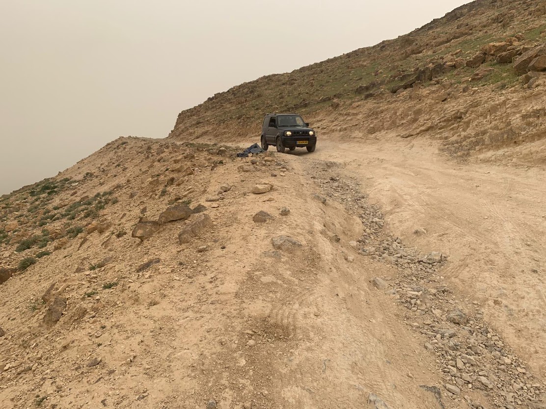

Вчера был пройден первый внедорожный маршрут Маале Адомим - Мар Саба

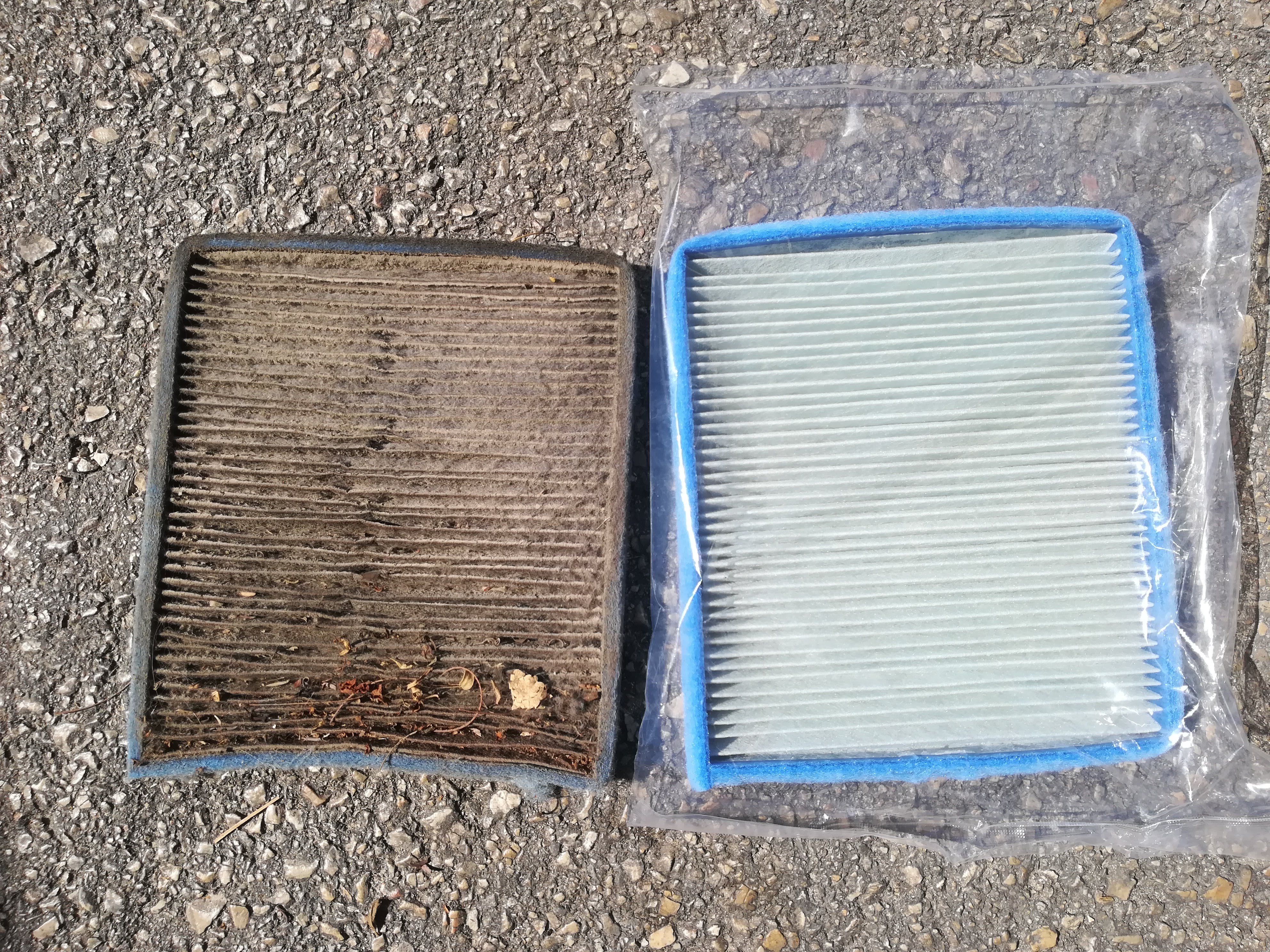

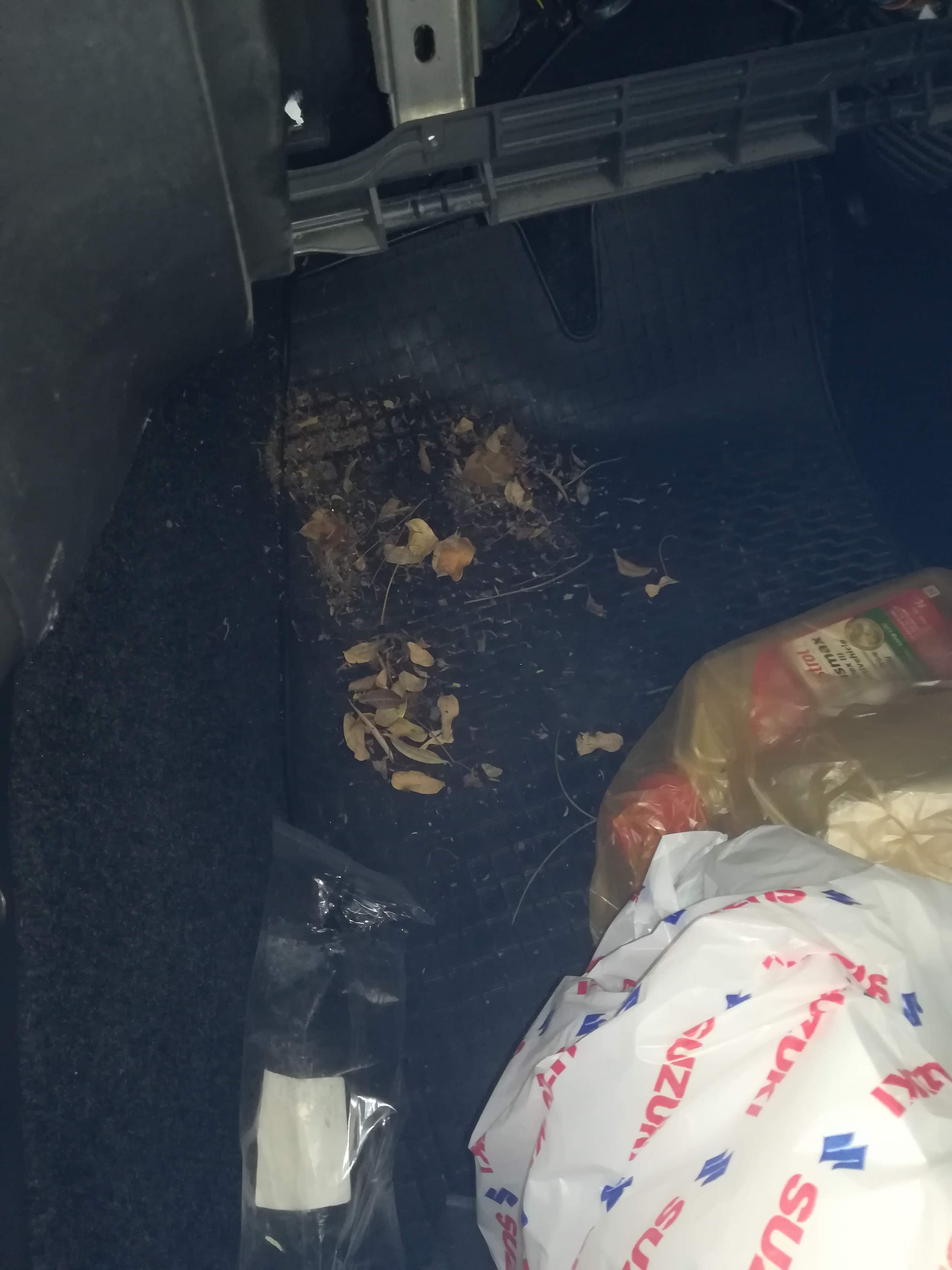

Еще при покупке был заменен салонный фильтр кондея. Хоть машина и обслуживалась у оффициального диллера (или как говорят на иврусе: типулилась в мусах мурше) и есть полная история, где черным по белому написано ,что салонный фильтр менялся каждый год. Но когда я начал его вытаскивать, весь коврик засыпало листьями, а потом я извлек вот это.

:?: Ужас
Сообщения: 16740
Re: В полку Джимниведов прибыло.
Можно в фильтр семеня насыпать, влажно и земля есть - цветы прямо из панели расти будут...
