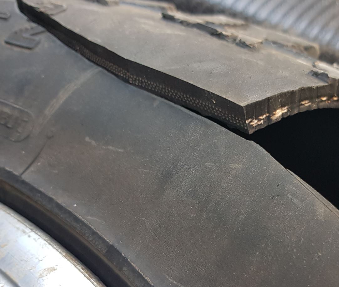

Еще у меня была старая шина с 2008 - и там где кубики пошел воздух.
Шина на выброс - ради интереса вырезал кусок:
Видно или 2 или 3 ply ?

pavel144 писал(а):Шина на выброс - ради интереса вырезал кусок...
Как правило производители это редко указывают, но всегда есть различие в количестве слоёв в районе протектора и в районе боковины. Когда количество слоёв в протекторе легко может быть 6-8, даже 10, то в боковине обычно 2-4 слоя. Иначе мы не смогли бы ездить на шинах со скоростями трассы. Так что 3 слоя в боковине General - это не обман. Если бы удалось разрезать протектор, то обнаружил бы слоёв 6-8.
