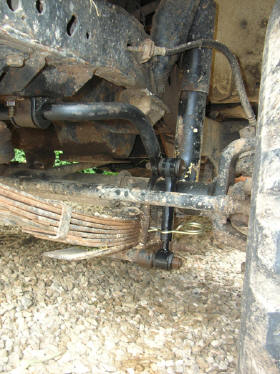

Странник, как ты думаешь, если убрать стабилизатор, как много мы выиграем в артикуляции подвески? Может стоит сварганить вот такие девайсы?
Взято с Джиполога
http://www.jeepolog.com/232.html
Взято с Джиполога

На то и обратил внимани, что нет разницы. Что у витары и так хорошая артикуляция.
А насчёт передней подвески, даже не подумал об этом.
Там же подвеска независима, но в отличии от других подобных подвесок имеет три точки опоры, а не четыре и опускается на длину амортизатора.
Поэтому даже освободив стабилизатор, больше не получишь, да и больше нельзя, выламаются полуоси.
Сейчас залез под машину, чтоб хорошо его разглядеть. Честно говоря не очень понял его смысл у нас.
Интересно узнать.
Интересно узнать.

С независимой передней подвеской геммор ещё тот
.Стабилизатор играет роль в её ходах но не столь первичную,что бы кардинально(ну хотя бы 30-40мм. для меня кардинально)изменить её хода.А если меньше- не стоитЪЪ
и заморачиватьсИ
.Я не знаю как там намутили с Витарой, но думаю что ТУДА не стоит нырять,т.к. оЧЧень клубоко
и вылезать достаточно дорого
.Одно тянет другое, короче камыши ещё те
:lo: .С Ув.

Похоже они тоже не в курсе, что получат при ампутации.
Но большим ход не станет по любому.
А так как смысл оного понял, то думаю, что для бездорожья это ничего не даст, а на дороге ни есть хорошо без него.
Кстати верхний линк не открылся.

Провёл сегодня опыт.Strannik писал(а):ОтвинчивайSNEP писал(а):В принципе проверить очень легко![]()
Потом продолжим.![]()
Хотя врядли апосля выясненых в купе моментов мне захочется без стабилизатора ездить.
Исходя из результатов решил стабилизатор не трогать
На фото видно - "заработанный сантиметр" хода подвески (колесо в воздухе).

Я в шоке, Алик! Попробуйте наехать одним из 4-х колёс например на высокий бордюр, открутите стабилизатор и посмотрите или это всего сантиметр.

логичноmaxmen писал(а):Я в шоке, Алик! Попробуйте наехать одним из 4-х колёс например на высокий бордюр, открутите стабилизатор и посмотрите или это всего сантиметр.
что разница велика
ведь нет связи между колеса
(стабилизатор и не давал им в разные стороны свободно ходить
Макс, дело в том, что мы говорим про витару, а её подвеска сильно отличается от других.maxmen писал(а):Я в шоке, Алик! Попробуйте наехать одним из 4-х колёс например на высокий бордюр, открутите стабилизатор и посмотрите или это всего сантиметр.
А уж повесить колесо витары на полуоси, это совсем не серьёзно.
Выше говорил уже, что не отсоединял стабилизатор у витары.
Но после отсоединения амортизатора колесо уходит вниз, вместе со стабелизатором.
Макс, а чем плох мой способ?maxmen писал(а):Я в шоке, Алик! Попробуйте наехать одним из 4-х колёс например на высокий бордюр, открутите стабилизатор и посмотрите или это всего сантиметр.
На фотографии колесо в воздухе, а стабилизатор откручен
Борке13:
Наверное всё таки амортизатор ограничивает ход вниз, а не полуоси,
но даже удлиннив амортизатор, угол работы приводов будет слишком большой, и долго они не проживут.

Смотрю я на эту фотку:
И сдаётся мне что maxmen был прав
Нужно будет повторить опыт откручивания стабилизатора на этих ступеньках.maxmen писал(а):Я в шоке, Алик! Попробуйте наехать одним из 4-х колёс например на высокий бордюр, открутите стабилизатор и посмотрите или это всего сантиметр.

И не лень тебе было?SNEP писал(а):Опыт повторен, результат без изменений.
На Витаре стабилизатор НИКАК не влияет на ход подвески.
Лучше проработай вопрос с передним мостом от самурая.
Думаю намного интересней и перспективней.
