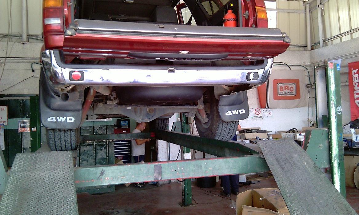

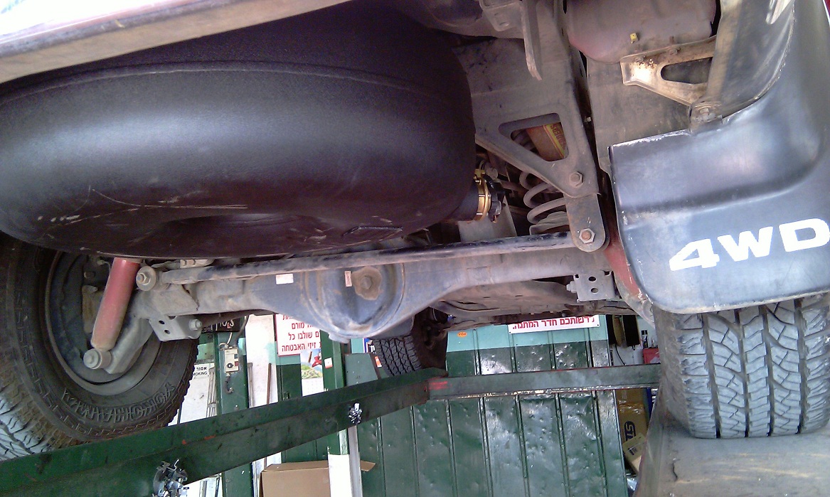

Я тут человек новый только начинаю со всем разбираться и сразу созрел вопрос, а какие бывают формы баллонов устанавливаемых в израиле?
уточню вопрос можно ли поставить бак вместо запаски? а запаску перенести на крышу или на заднею дверь!

балон вместо запаски очень маленький.....будешь от запарвки до запрвки носиться.....Friy писал(а):Здрасте всем на форуме!
