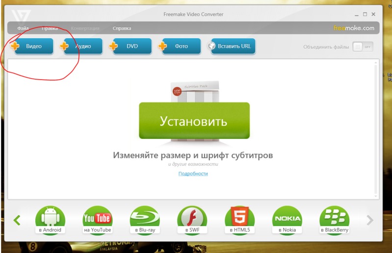

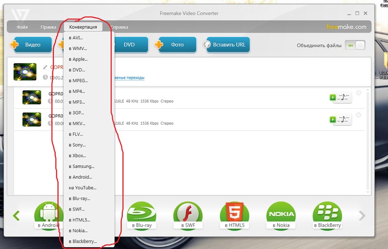

Если ты уже скачал/установил freemake, так давай начнем с него:
Жмем кнопку "+ Видео"

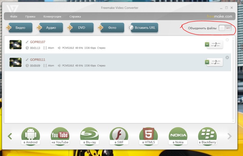

Выбираем два или несколько видеофайлов.

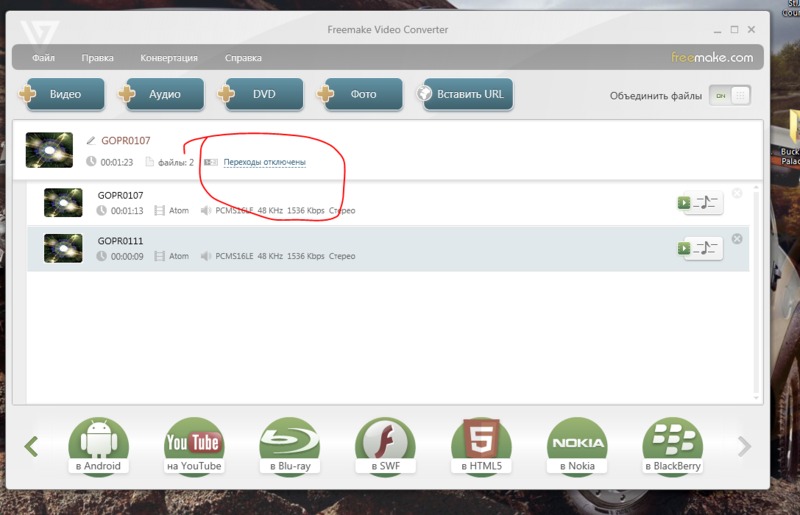

Затем жмем "обьеденить файлы"
появляется опция "переходы" заходим смотрим выбираем или нет.
А теперь начинается самое интересное, бездонная тема для обсуждения и споров
Жмем "Конвертация", вылезает меню со многими опциями, вариантов много, попробуй в "AVI", "MPEG", "MKV", "MP4". При конвертации, желательно, выставлять параметры видео такие же или ниже как снимали, но не выше!
Результаты, ИМХО, надо проверять на "железных" кодеках "телевизорах, приставках, медиастримерах.....

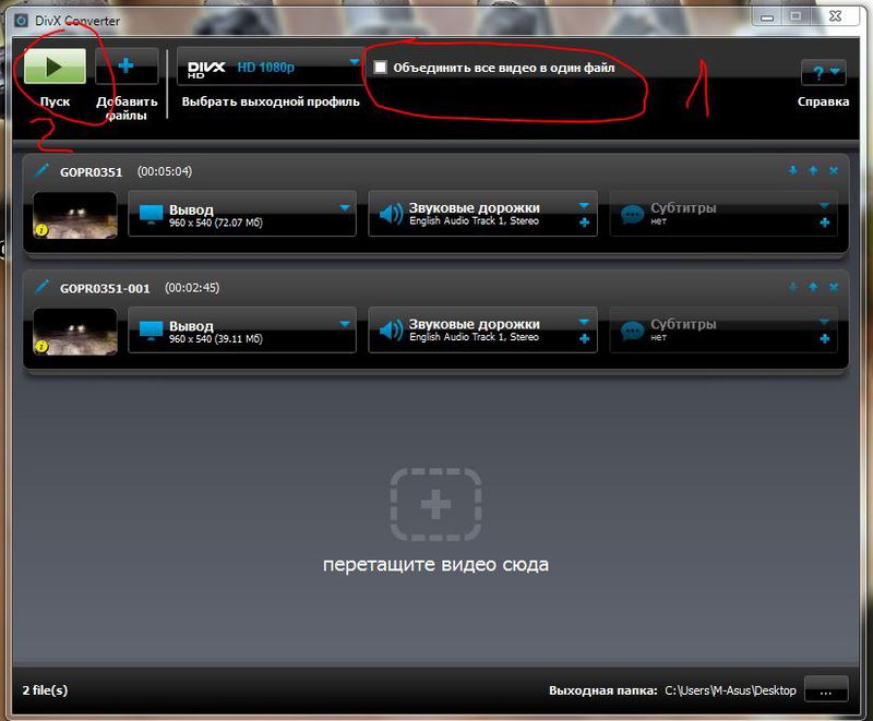

DivX абсолютно аналогично

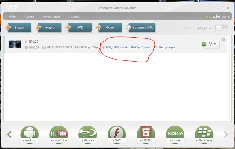

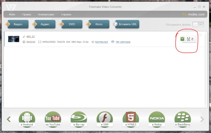

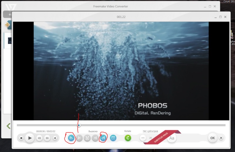

Режем клип в FREEMAKE
Открываем, добавляем нужный клип и жмем "ножницы" справа.
Если "ножницы" неактивны, значит формат клипа неподдерживается программой.
В открывшимся окошке двигаем ползунок куда надо.
Обращаем внимание, что то что выделено цветом на полоске с курсором быдет вырезано.
Если надо отрезать сначала, то передвигаем ползунок до начала нужного фрагмента и жмем "конец выделения", если вырезаемый фрагмент в конце (середине), то ползунок на начало вырезаемого фрагмента и жмем "начало выделения" а потом ползунок в конец клипа и жмем "конец выделения".
Чтобы вырезать жмем "ножницы"
Сразу никаких изменений не будет, все вернется назад на главный экран, вырезка пойдет после нажатия кнопки "конвертация"
